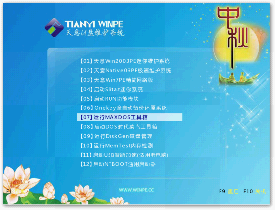

1、我们进入天意U盘系统界面,选择第七项(也可以选择第八项,该工具也集成了破解密码软件)。

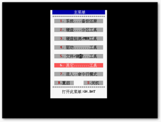

2、回车后出现MAXDOS工具箱的主菜单,我们选择第六项——其他工具。

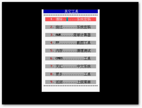

3、出现如下菜单。如果你是想绕过密码直接进系统,选择第二项。如果是破解密码,则选择第一项。

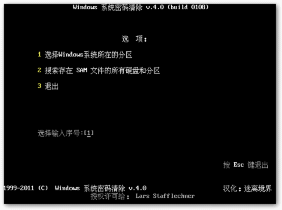

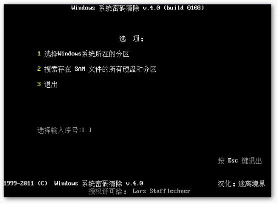

4、选择第一项后出现如下界面,破解密码工具打开了,有3个选项。第一个选项是当你清楚Windows系统安装分区是什么盘时选择的。如果你不清楚系统是装在哪个盘,你可以选择第二项。该工具会自动搜索密码文件所在的系统分区。如果你不需要破解密码,则选择第三项。
5、我们在“选择输入序号”处输入“1”,然后回车。

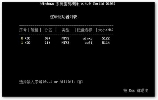

6、出现如下界面,我们可以看到需要我们破解密码的电脑有2个分区。第一个分区卷标为“winxp”,这个就是我们需要破解密码的系统分区了。如果分区没有卷标或者你不确定那个分区是系统分区,那么你在上一步就选择第二项。它会自动搜索系统分区,当然会花一点时间来搜索。

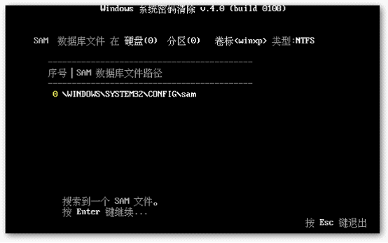

7、我们输入“0”然后回车,软件开始搜索SAM密码文件。这个时候会需要一点时间。

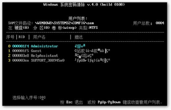

8、找到SAM文件后,回车,出现如下界面。我们选择需要破解的账户。一般是“administrator”这个账户,我们在“选择输入序号”处填上“0”。

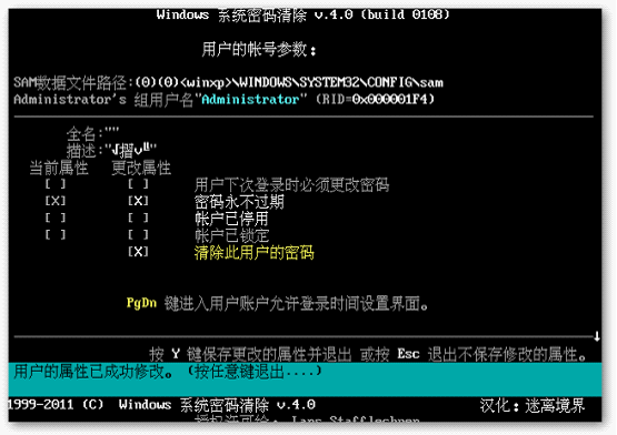

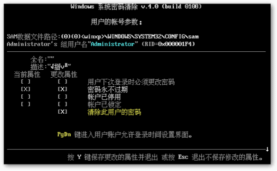

9、回车后出现如下界面。我们直接输入“Y”键。如果你需要其他操作,也可以其他项上打上叉然后按“Y”键。
10、按“Y”键后出现如下界面,说明系统密码已经被破解了。

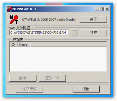

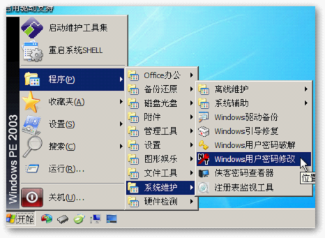

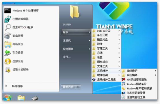

1、进入天意PE后,我们通过“程序——系统维护——Windows用户密码修改”打开该软件。

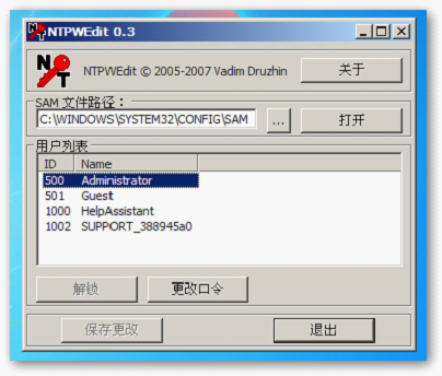

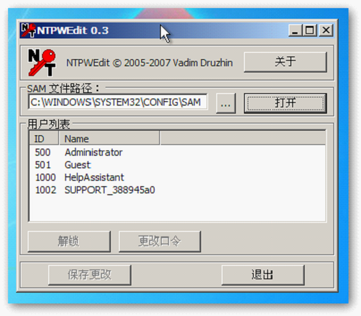

2、软件会自动定位到SAM文件,我们单击“打开”。
3、单击“打开”后出现如下界面,列出了系统用户。
4、我们选择“Administrator”,如果你需要破解其他用户则选择其他用户。

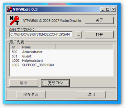

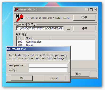

5、单击“更改口令”后出现如下界面。如果你需要重新设置密码,则输入框内输入新密码。如果需要密码清零,则直接单击“OK”。
6、单击“OK”后我们再单击“保存更改”。密码就破解了。

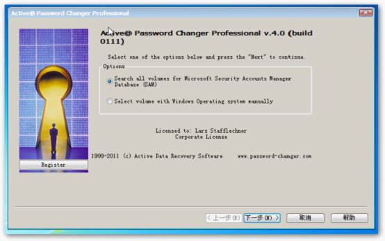

1、进入天意PE后,我们通过“程序——系统维护——Windows用户密码修改”打开该软件。这个软件和刚才那个软件在PE下的命名是一样的,但是它的图标是一个钥匙的造型。

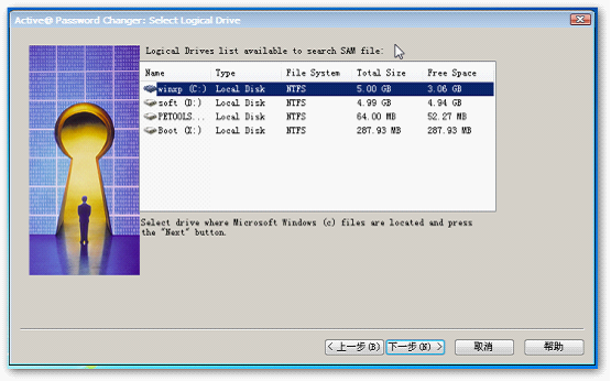

2、出现如下界面。第一个选项是自动搜索密码文件所在的系统分区,第二项是手动选择密码文件所在的系统分区。当你清楚Windows系统安装分区是什么盘时选择第二项。如果你不清楚系统是装在哪个盘,你可以选择第一项。我们选择第二项。
3、出现如下界面,我们选择C盘,这个是系统分区所在盘。然后单击“下一步”。

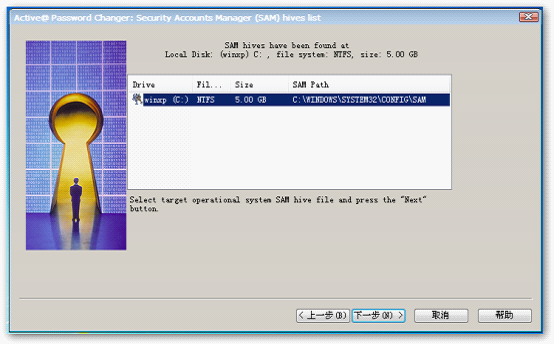

4、找到SAM文件了。单击“下一步”。

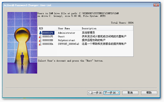

5、出现如下界面,列出了系统用户。
我们选择“Administrator”,如果你需要破解其他用户则选择其他用户。单击“下一步”。

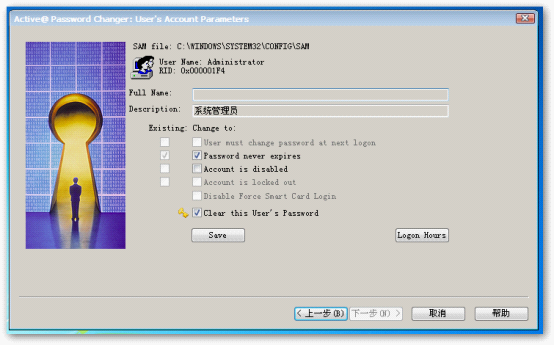

6、默认勾选“密码从不过期”和“清除用户密码”,单击“SAVE”。如果有其他需要可以勾选其他项。

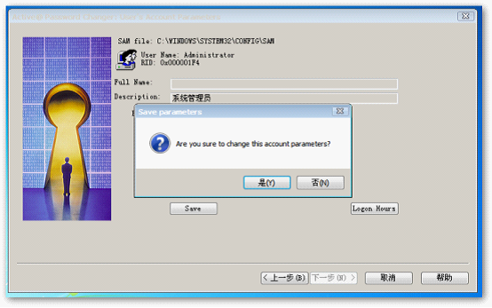

7、单击“save”后出现如下界面,单击“是”。

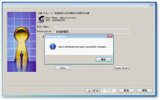

8、提示密码已经成功被清除了。到此,我们破解密码工作大功告成了。

5、出现如下界面,列出了系统用户。
