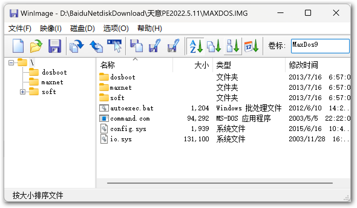

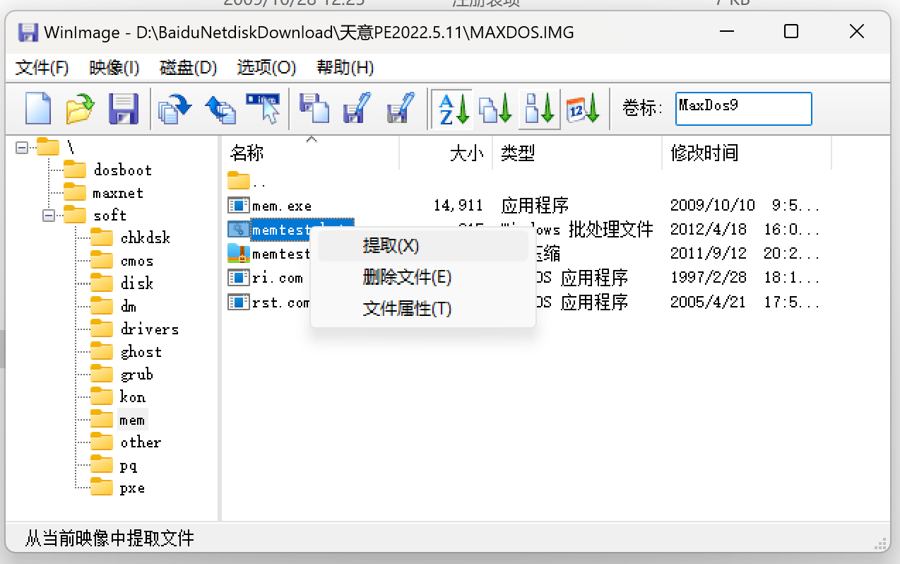

我们用WinImage打开MAXDOS.img文件。
Memtest内存测试工具集成在SOFT文件夹内。我们双击左侧的“soft”,展开该文件夹。再单击其子文件mem
我们可以看到mem文件夹内有五个文件。其中memtest.bat为菜单文件。

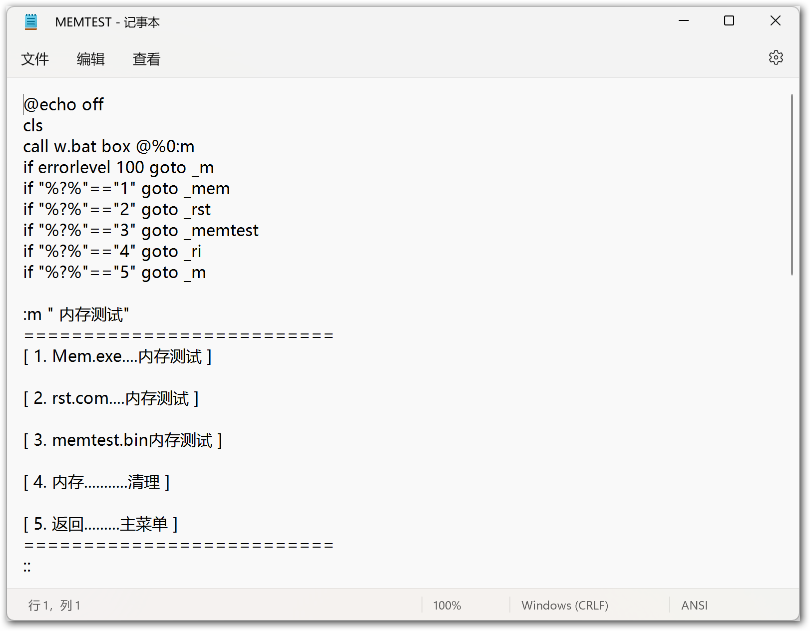

我们把memtest.bat提取出来。

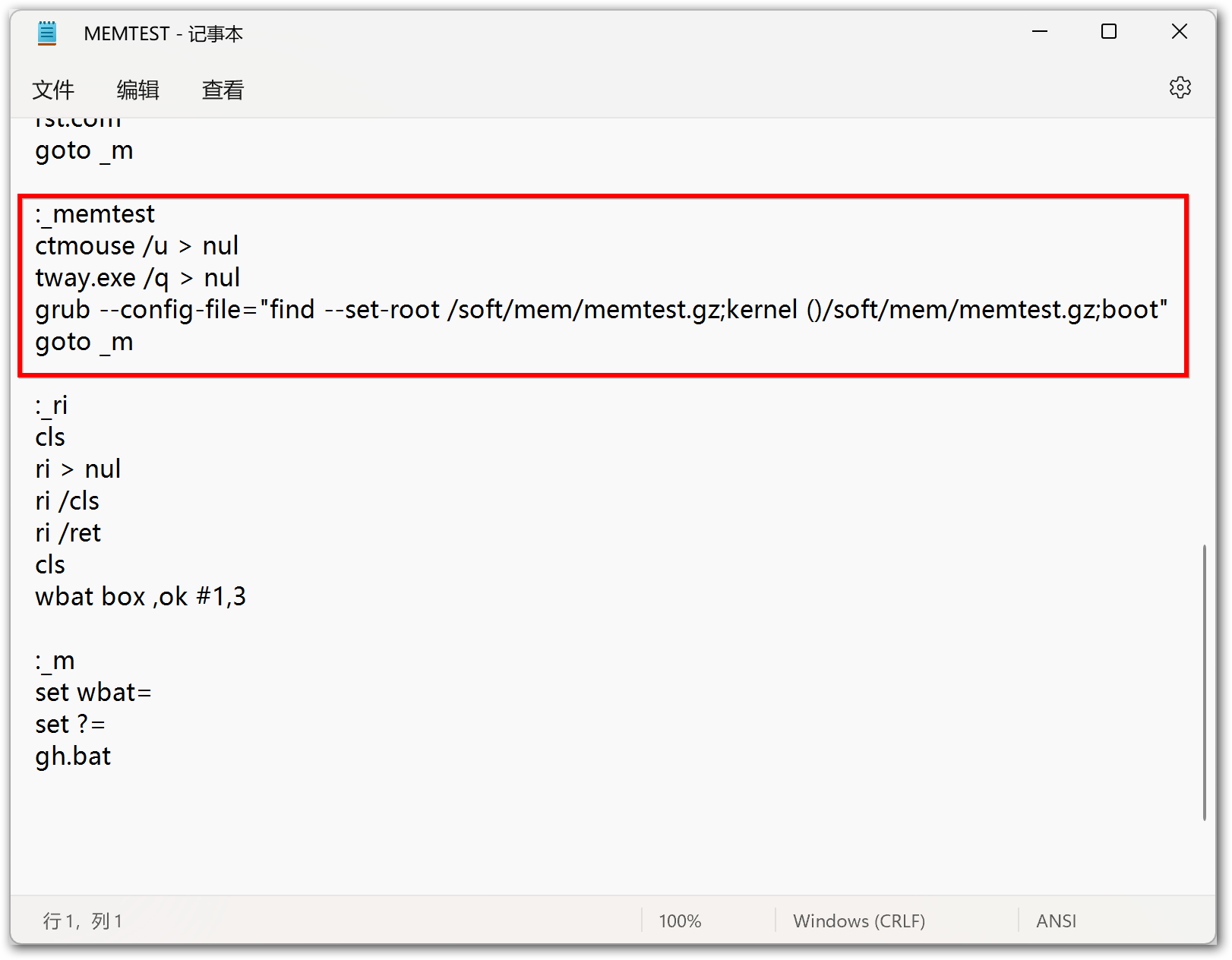

提取出memtest.bat后,我们用记事本打开看看内容,可以看到第三项是memtest内存测试。

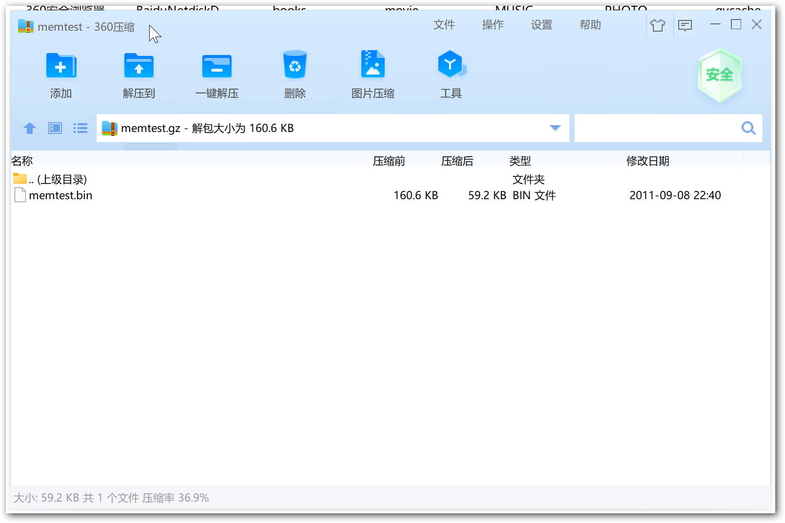

对应的文件是memtest.gz。
我们把memtest.gz提取出来,可以用压缩软件打开。我们可以看到这个压缩包里包含了memtest.bin文件。

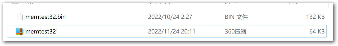

我们把memtest6.0的文件memtest32.bin压缩成memtest.gz。

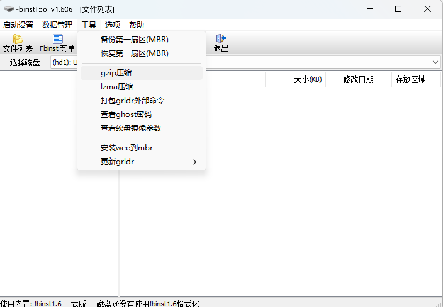

这个时候我们可以用fbinstTool来制作.gz文件。
我们打开fbinstTool,单击“工具”——“gzip压缩”。
软件会弹出浏览框,我们选择memtest32.bin。软件会把memtest32.bin压缩成.gz文件。
因为文件名是memtest32.bin,所以默认的文件名是memtest32.gz。
我们把memtest32.gz改名为memtest.gz。

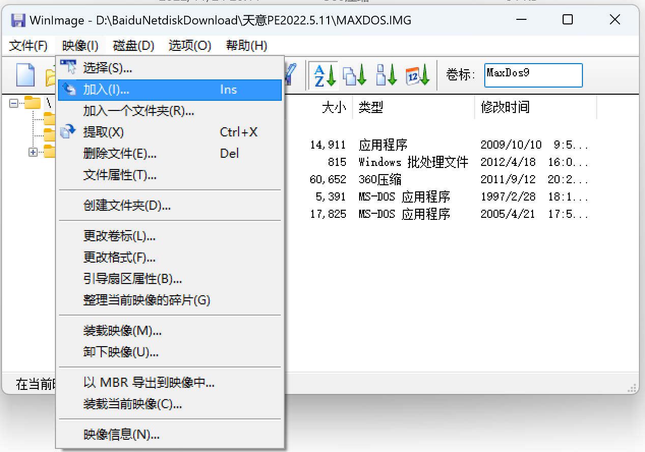

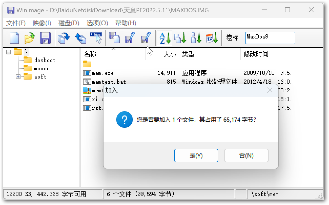

我们接着转到WinImage(注意操作还是在mem文件夹),单击菜单栏的“映像”——“加入”。
选择刚才生成的memtest.gz。
软件会出现如下提示。我们单击“是”。
软件出现是否替换memtest.gz的提示。我们单击“是”。

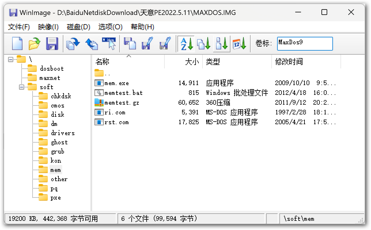

我们可以看到,替换后memtest.gz的修改时间已经为2022年11月24日了。之前是2011年9月12日。

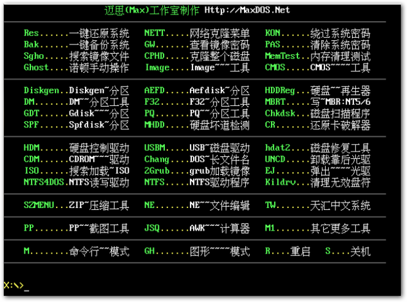

可以看到Memtest已经更新到6.0了。
