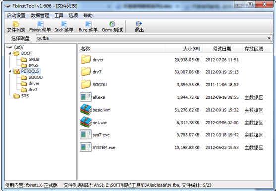

1、首先打开FbinstTool,选择FBA文件,如果已经安装到你U盘里,则在“选择磁盘”项选择你的U盘。
2、单击左侧的“PETOOLS”文件夹,出现如下界面。在为天意系统添加更新软件的教程中我们已经说明了,all.exe文件是03pewin7pe扩展共享内核。W盘的配置文件就在这个文件中。

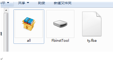

我们把all.exe文件导出来。选中all.exe文件右键“导出文件”即可。

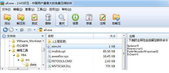

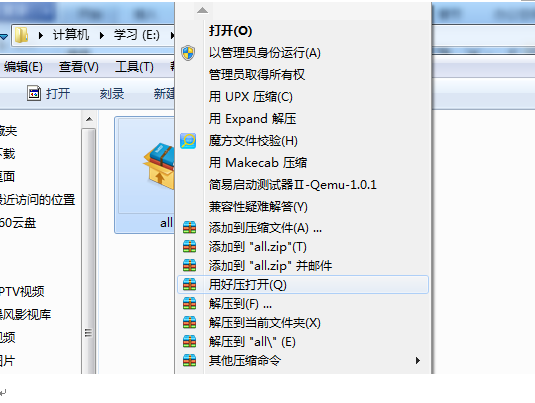

3、用好压打开all.exe文件。记住:不要直接运行all.exe文件,因为这个是自解压程序,如果直接运行这个文件就会释放许多文件到你的C盘。另外也不要用其他例如7-zip或者winrar打开all.exe,因为这个是用好压打包的文件只能用好压编辑,除非你解压后用其他压缩软件重新打包。
4、我们找到wim.ini文件,把它导出来(直接拖动出来即可)。

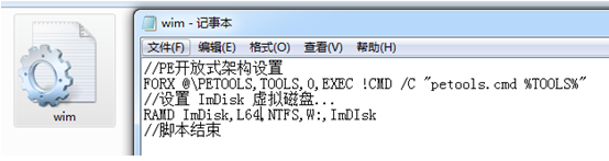

5、打开导出来的wim.ini文件。修改“RAMD ImDiskL64”为“L128”或者更大(不要太大)。
6、修改完后保存wim.ini文件,再把修改好的文件拖动到all.exe文件即可。

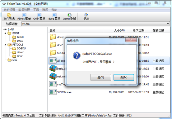

7、最后返回到Fbinstoolall.exe替换为刚刚修改的版本。到此就大功告成了。我们可以启动PE看看W盘是否够用了。
