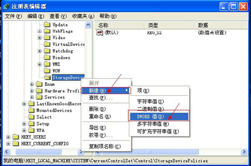

2、运行regedit.ext,进入注册表编辑器,依次找到HKEY_LOCAL_MACHINE\SYSTEM\CurrentControlSet\Control\StorageDevicePolicies(如果没有StorageDevicePolicies,则可以新建一个,方法是:右键单击Control选择“新建”,选择“项”,输入StorageDevicePolicies即可。如图:

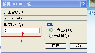

3、建立Dword值命名为WriteProtect并令其值为0(双击WriteProtect即可弹出设置对话框。如图:
4、重新启动电脑。
