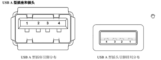

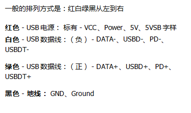

        USB是一种常用的pc接口,他只有4根线,两根电源两根信号,故信号是串行传输的,usb接口也称为串行口。USB接口的输出电压和电流是: +5V 500mA 实际上有误差,最大不能超过+/-0.2V 也就是4.8-5.2V 。
        接口种类

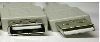

         1、USB-A型 (公头为插头)

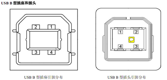

        2、USB-B型

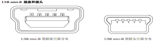

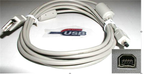

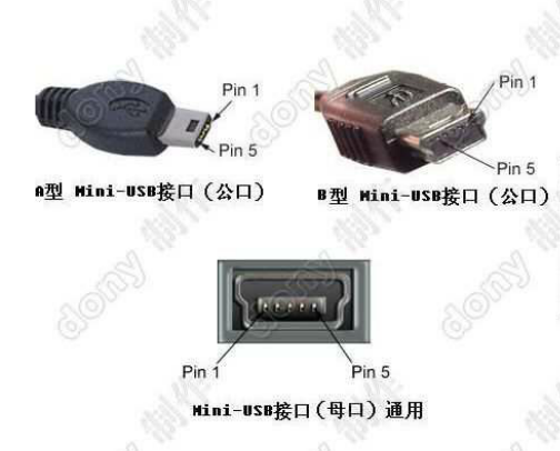

        3、Mini A 型

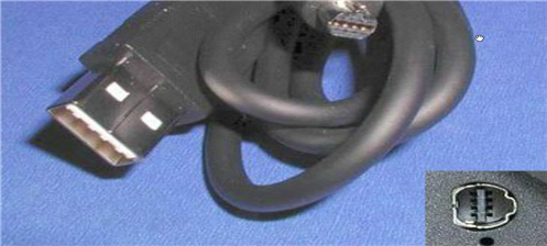

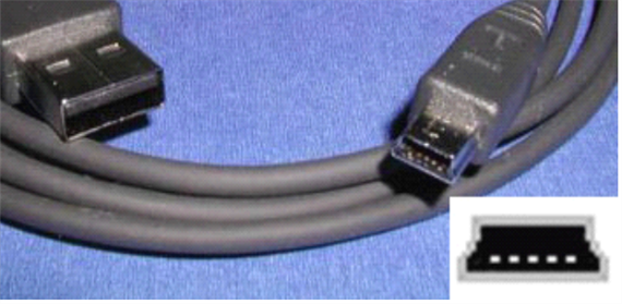

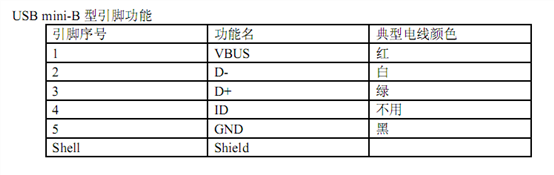

      4、Mini B 型(5/4/8引脚)
4PIN
5PIN

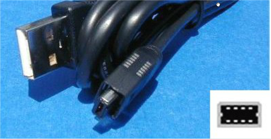

8PIN Round
8PIN 2*4

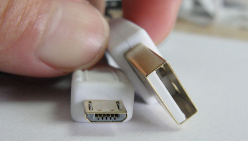

        5、Micro B 型
        Micro USB是USB 2.0标准的一个便携版本,比部分手机使用的Mini USB接口更小,Micro-USB[3]是Mini-USB的下一代规格,由USB标准化组织美国USB Implementers Forum(USB-IF)于2007年1月4日制定完成。Micro-USB 支持OTG,和Mini-USB一样,也是5pin的。Micro系列的定义包括标准设备使用的Micro-B系列插槽;OTG设备使用的Micro-AB插槽;Micro-A和Micro-B插头,还有线缆。Micro系列的独特之处是他们包含了不锈钢外壳,万次插拔不成问题。
