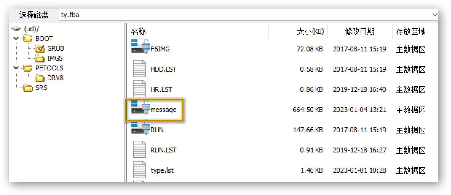

Message文件是Grub引导里用得非常多的一个文件。虽然不是必须的,但是绝大多数Grub引导的WinPE合盘里都会用到它。
简单的来说,Message文件是Grub引导界面的背景图片文件。它没有后缀,文件里包含了十几到二十多个文件。
我们一般把它放到GRUB文件夹里。
在Grub引导菜单里加上这句表示设置Message为引导背景:
gfxmenu (ud)/BOOT/GRUB/MESSAGE

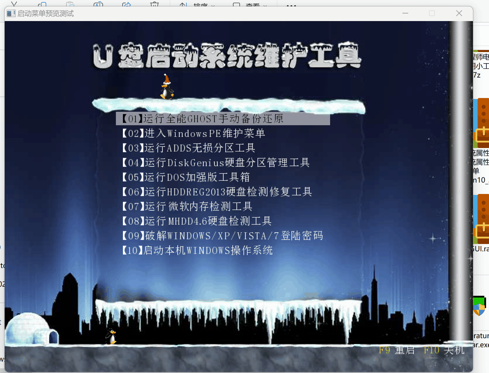

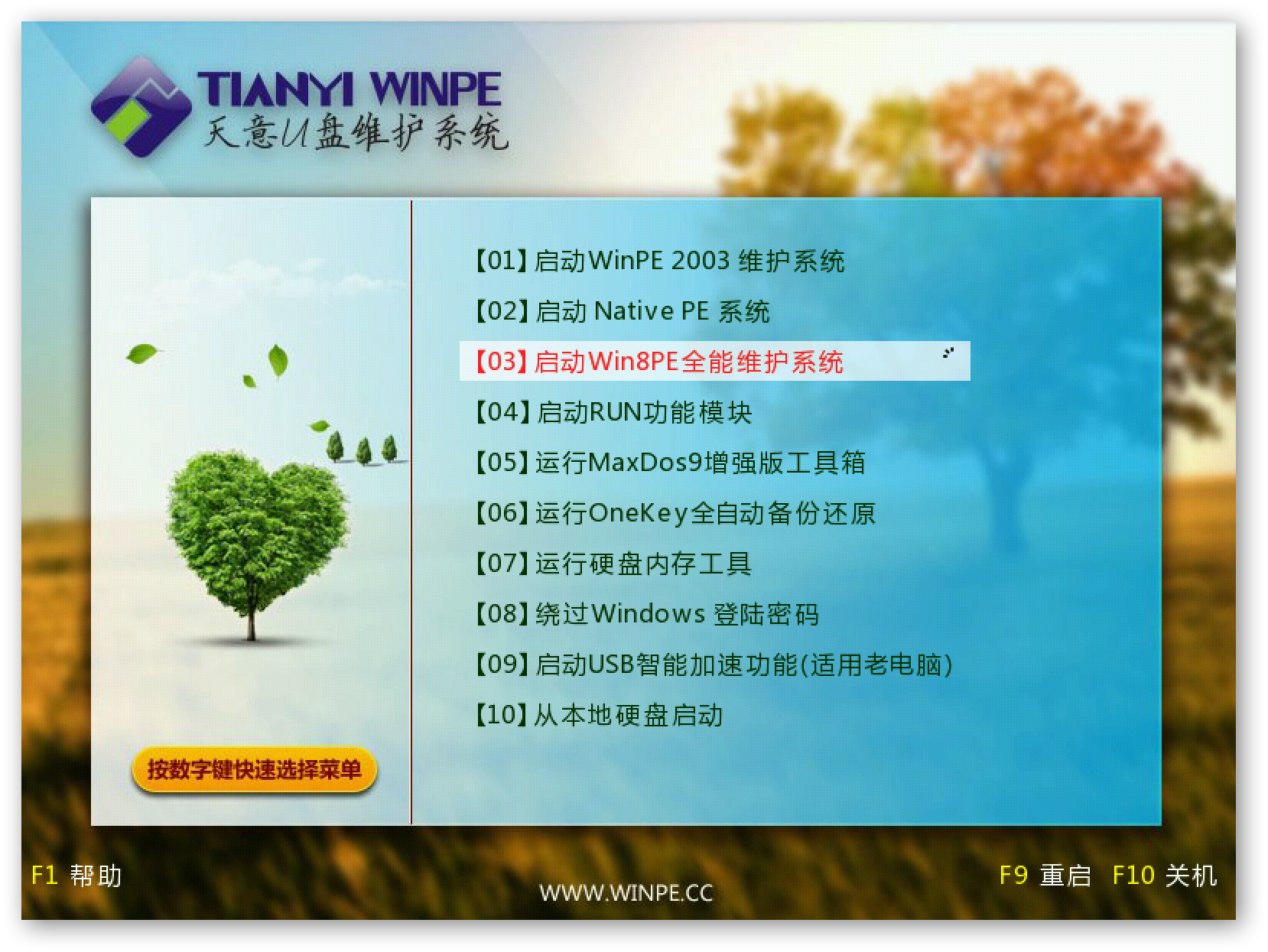

有message文件的启动界面如下:
如何打开Message
我们可以直接用解压软件比如360压缩、好压、7Z、WINRAR等软件打开它,也可以给它添加一个后缀比如重命名为message.zip,然后再用解压软件打开它。

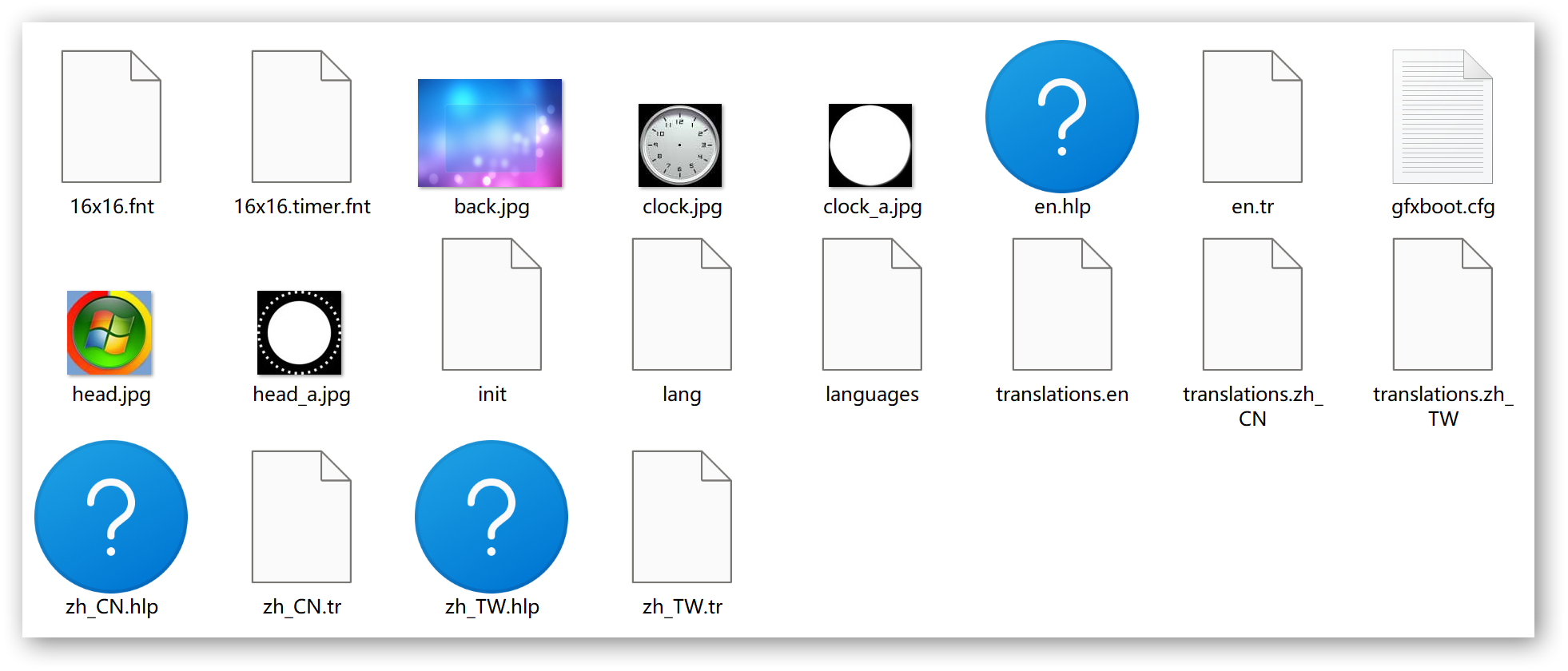

解开message文件后,一般包含这些文件:
当然,这些文件也不是绝对的。因为Message文件展示的效果不一样,文件会略微有所差异。
我们可以发现,一些非常核心的文件是每一个message文件都有的。而另外一些不是必须的文件则可以根据需要取舍。
其中16x16.fnt是字体文件,back.jpg是背景图片,gfxboot.cfg是配置文件,init是核心文件,languages是语言列表,这些都是必要的文件。
而list.txt这个文件,相当于一个备忘录,里面记载着所有要打包到message的文件,没有记载就打包不进去。这个文件是生成message必须的。但不是message必须的。
其他的:
en.tr、en.hlp、translations.en、translations.zh_CN、translations.zh_TW、zh_CN.hlp、zh_CN.tr、zh_TW.hlp、zh_TW.tr属于语言和帮助文件,可以根据需要适当精简。

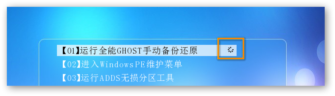

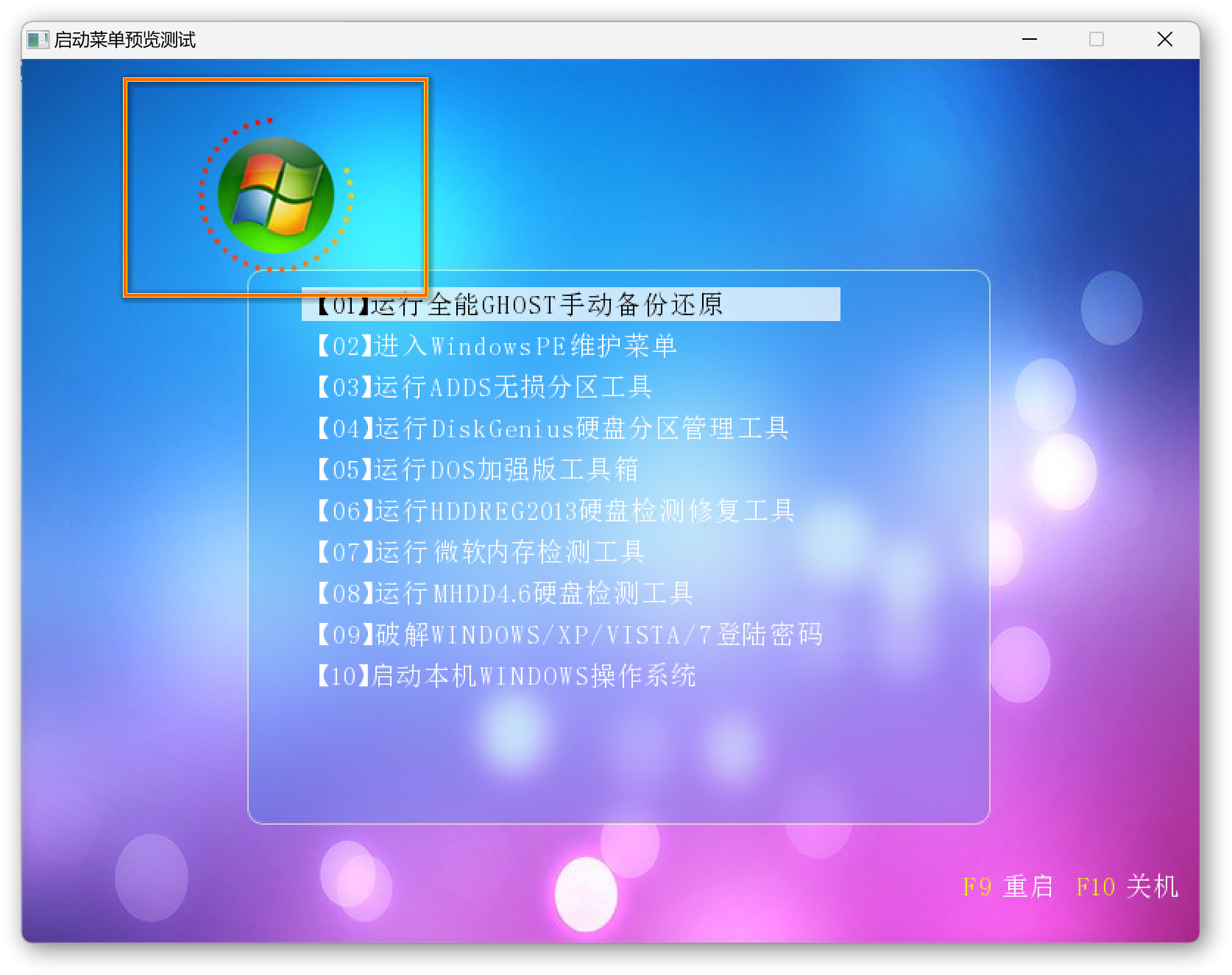

panim.jpg是企鹅的动画文件。
pback.jpg企鹅动画的默认背景。
效果如下:
timer_a.jpg是小环形倒计时图片。
head.jpg、head_a.jpg是大环形倒计时图片。

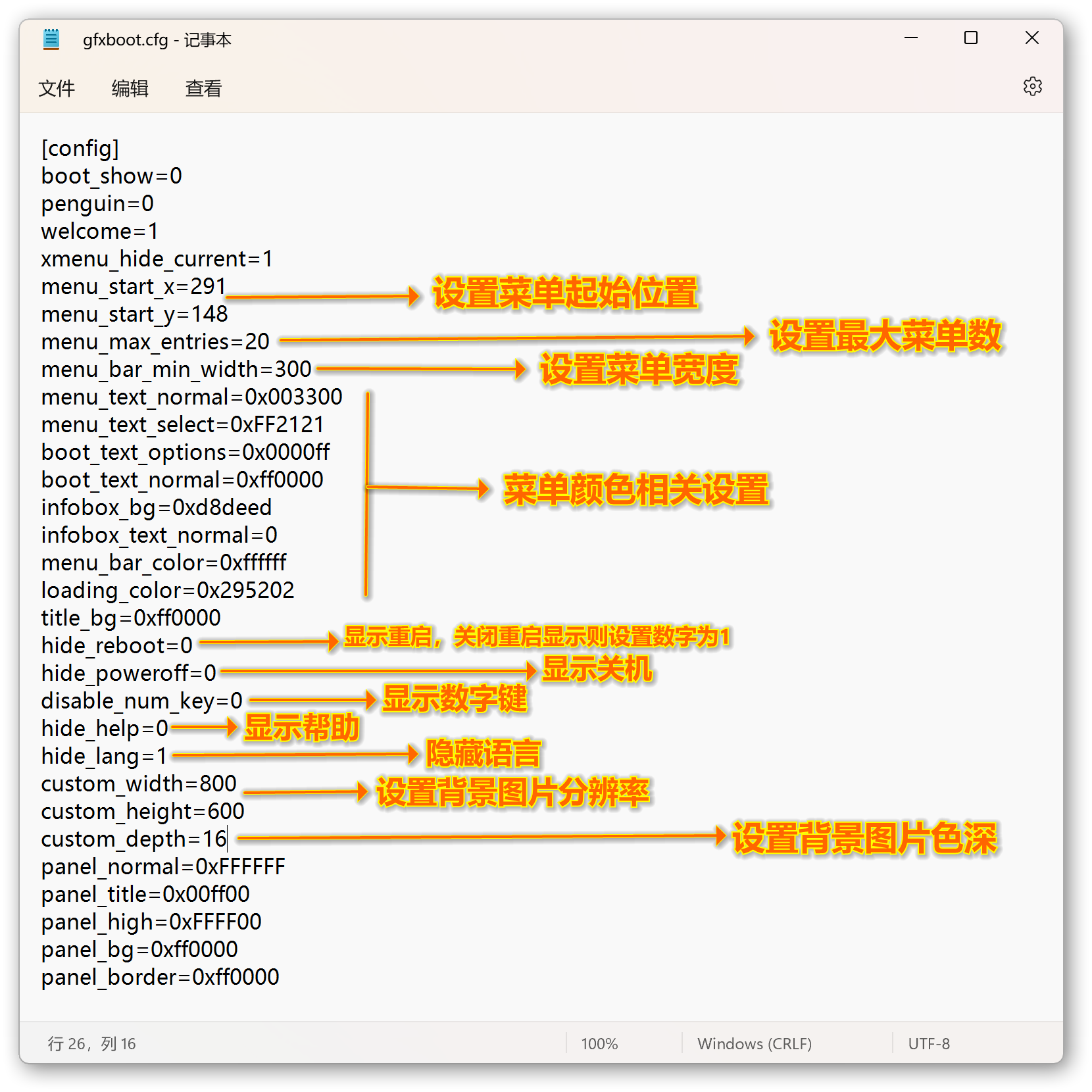

gfxboot.cfg是配置文件它的作用主要是设置比如启动菜单在背景图片的哪个坐标位置,菜单什么颜色,最大菜单数,字体,快捷键,是否采用动画效果、采用哪些动画效果等。
下面以一个gfxboot.cfg文件为例,简单介绍下文本对应的内容。

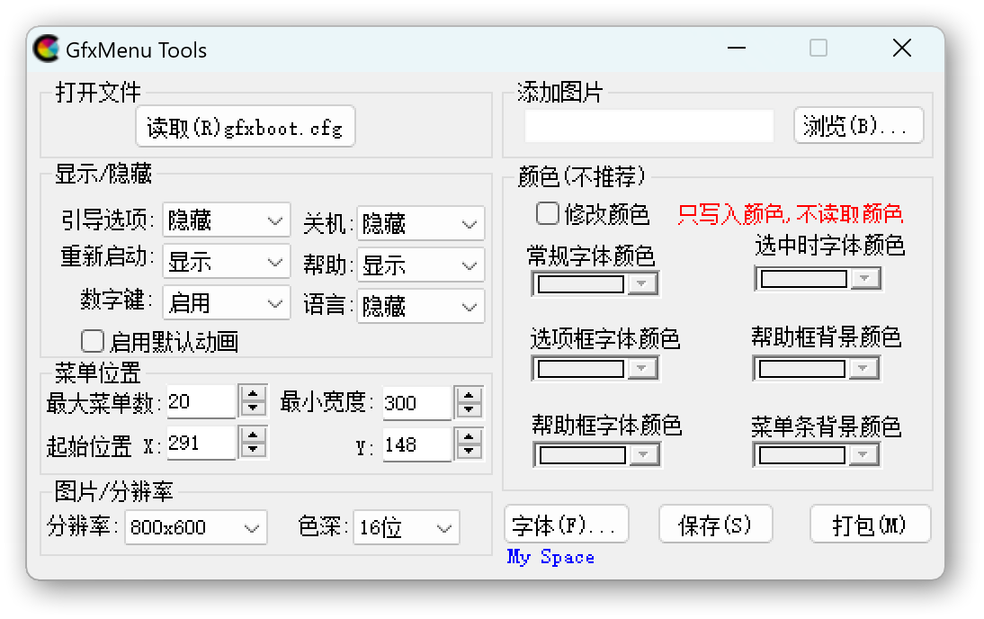

第一款是GfxMenu
这个软件可以通过读取gfxboot.cfg的参数来进行修改,如上图,我们可以设置相关显示/隐藏项,菜单位置、图片分辨率、菜单颜色、背景图片、字体等。
总的来说,操作比较简单、方便。但是功能一般。它更适合修改message,而不适合新建message。

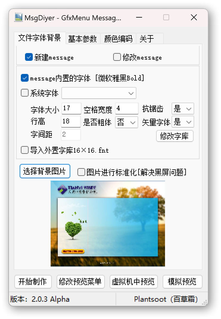

第二款是MsgDiyer
无忧网友Plantsoot制作的Grub模式菜单制作修改工具。这个软件可以自定义字体、背景画面、启动菜单,还带虚拟机功能,操作起来比较方便。我个人用得比较多。
这款软件的操作界面更清晰,操作更方便,功能也更多。体积也才3MB,个人比较推荐。

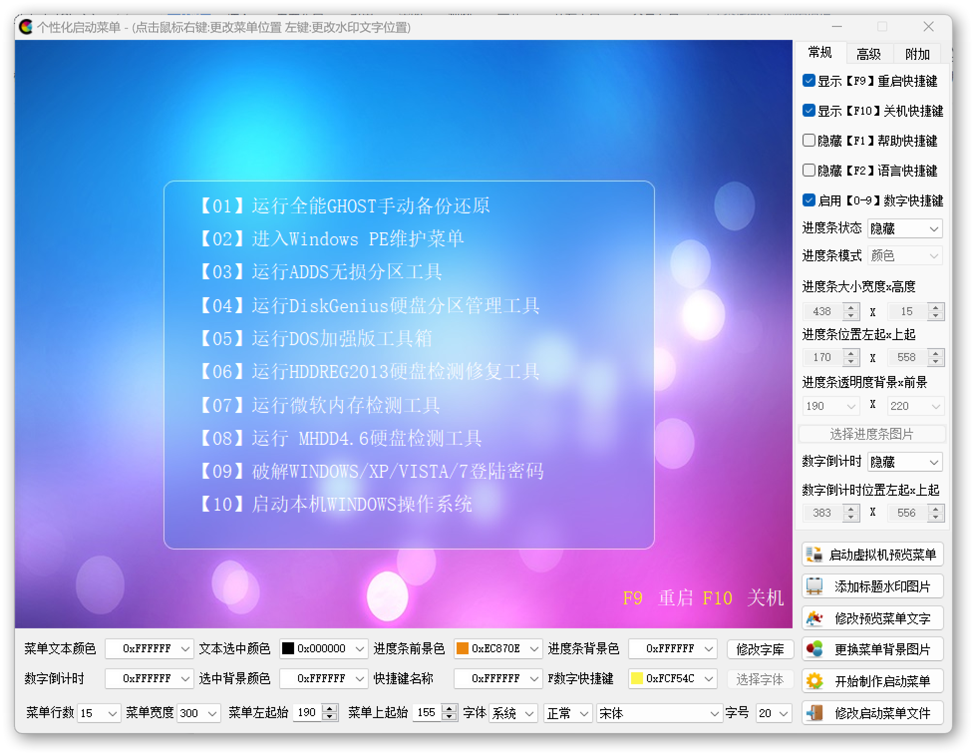

第三款是个性化启动菜单制作工具。
无忧网友jsgh1983制作的这款启动菜单制作工具是我目前用过的最强大的Grub模式菜单制作修改工具。
体积也大了一些,近10MB。除了自带虚拟机外,还集成了FbinstTool和BootICE工具。
它的设置项也是最齐全的除了集成各类菜单颜色、位置、快捷键等功能外,还支持设置企鹅动画、倒计时动画等。
