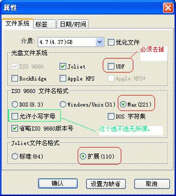

2、用最新版的UltraISO重写这个文件
打开这个ISO,将里面的文件全部清除再重新拖进去,指定好启动文件(这个时候可以任意指定启动文件了)。再进入属性作如下修改:
先指定属性再拖文件也是可以的,注意必须先全部清掉再拖进来。以上做好后重新保存就OK了,两种方式都是成功的。
