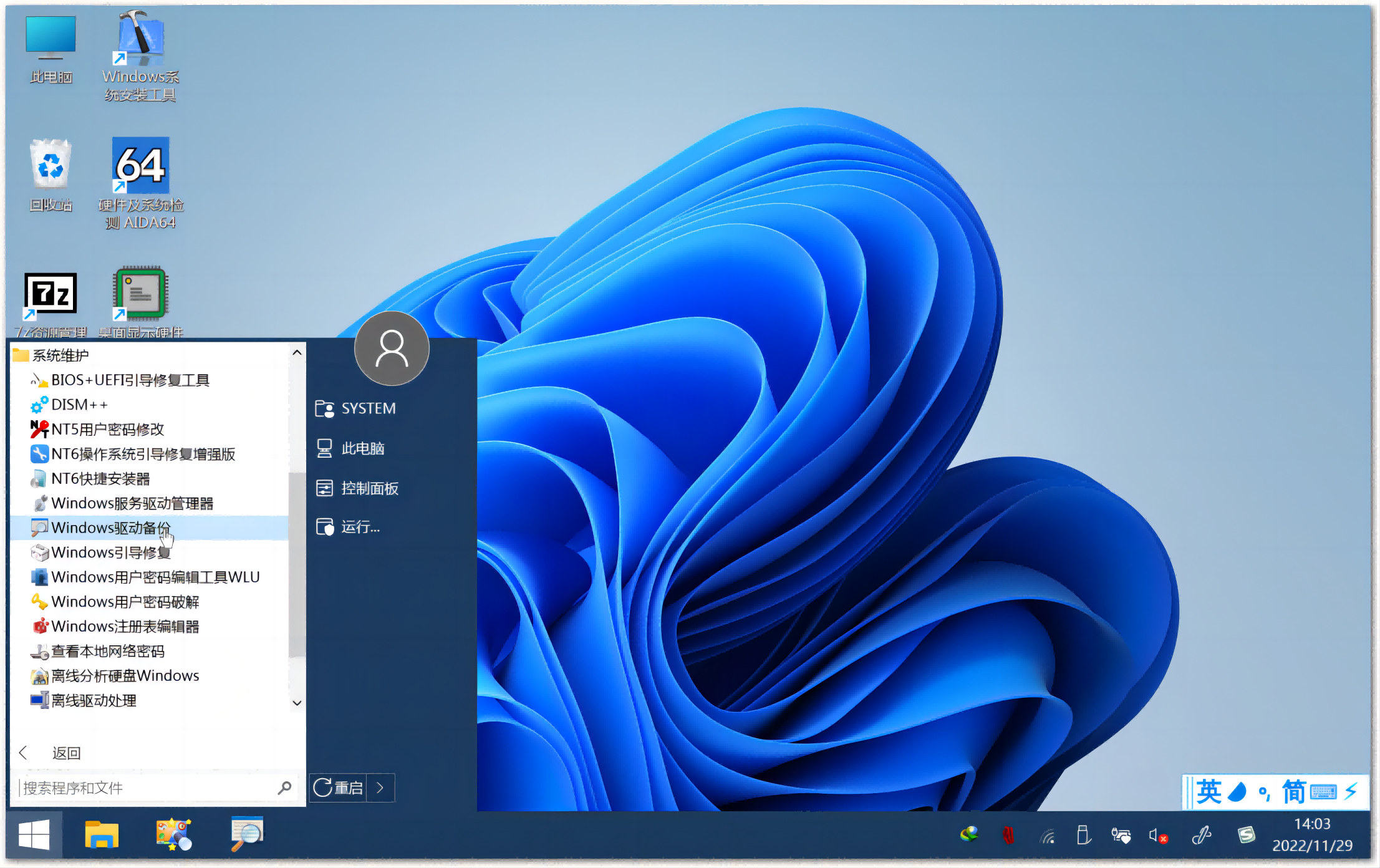

首先我们在“程序——系统维护——Windows驱动备份”找到SDB,单击它。

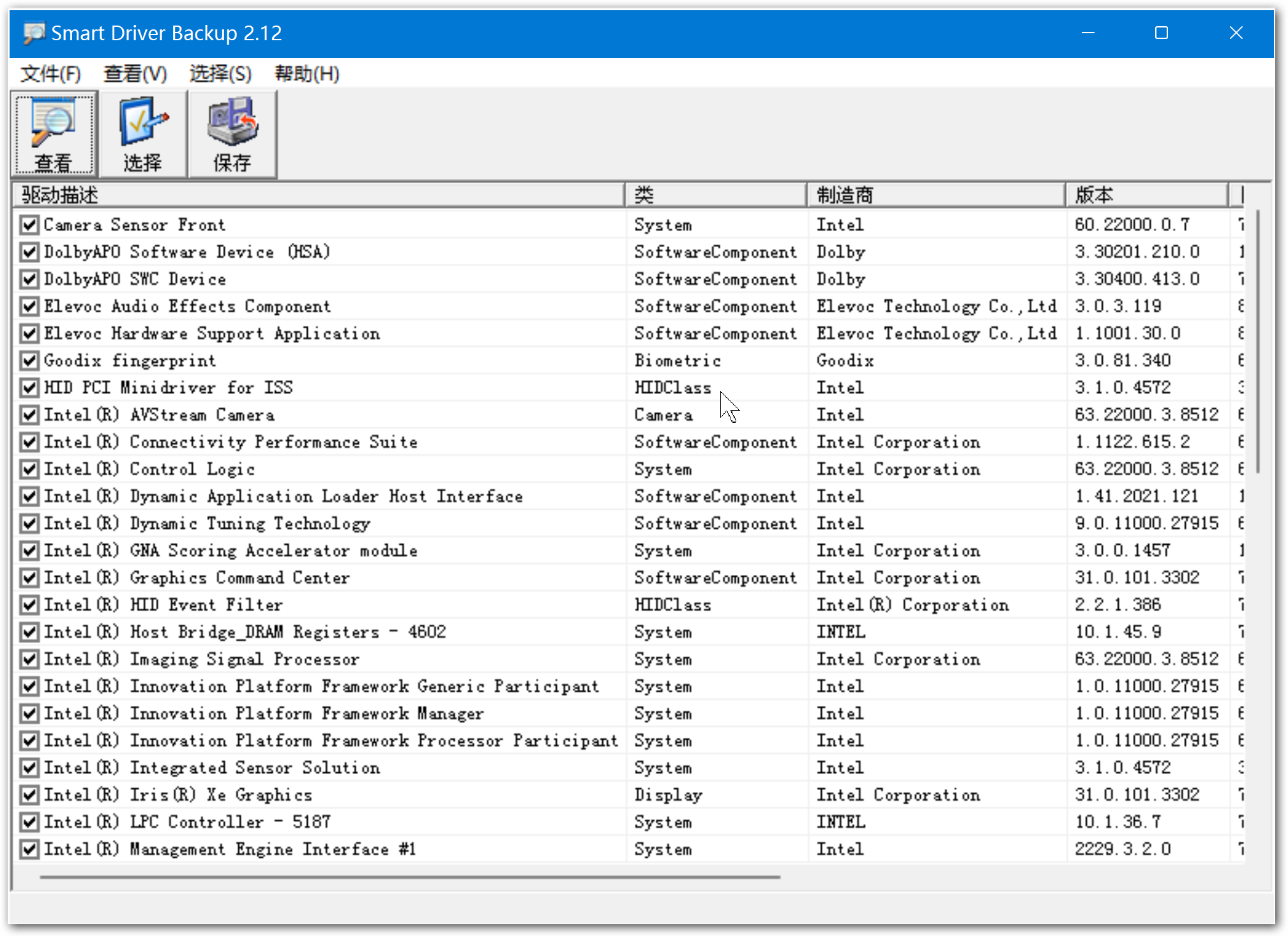

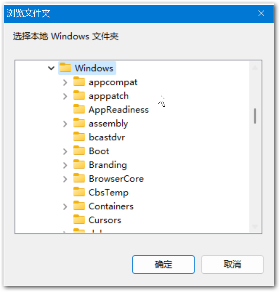

SDB会默认选择备份驱动的是C盘WINDOWS文件夹(即本地系统文件夹)。如果是多系统,你可以手动选择要备份驱动的文件夹。

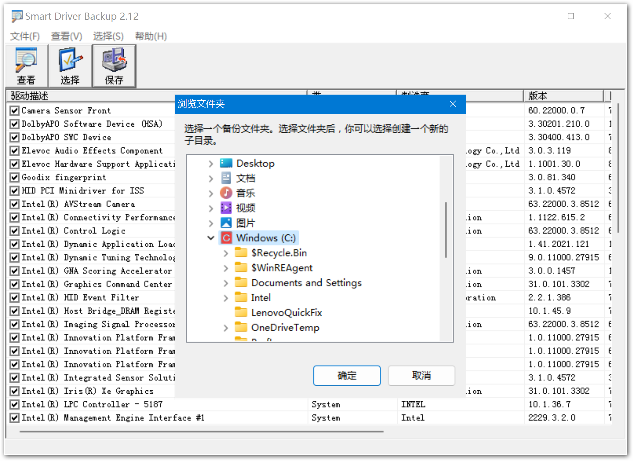

设定好文件夹后,SDB会把本地系统的驱动列出来,如下图。默认勾选所有驱动。如果你只想备份网卡、显卡、声卡驱动,可以手动勾选。
这里列出的是所有非微软的驱动。正常情况下,我们备份这些驱动就够了。

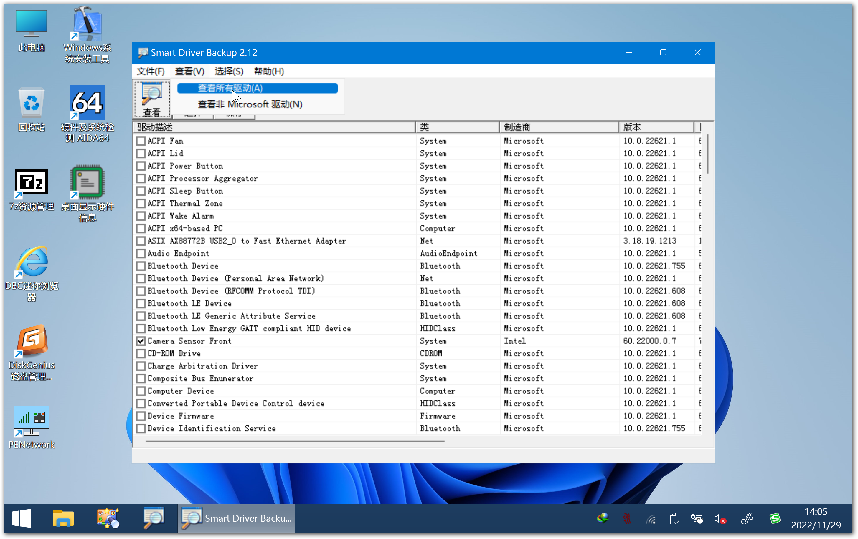

如果你想查看微软驱动,我们单击菜单栏“查看”——“查看所有驱动”,软件会列出所有驱动。但是微软驱动默认是没有勾选的。

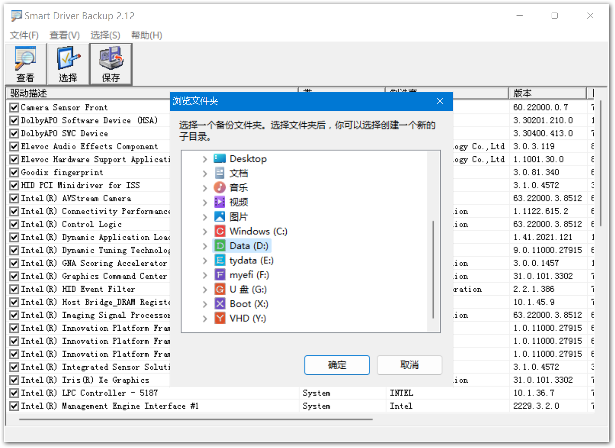

我们开始备份驱动,单击“保存”,软件会自动定位到C盘。
我们选择其他盘保存驱动。这里我们选择D盘。

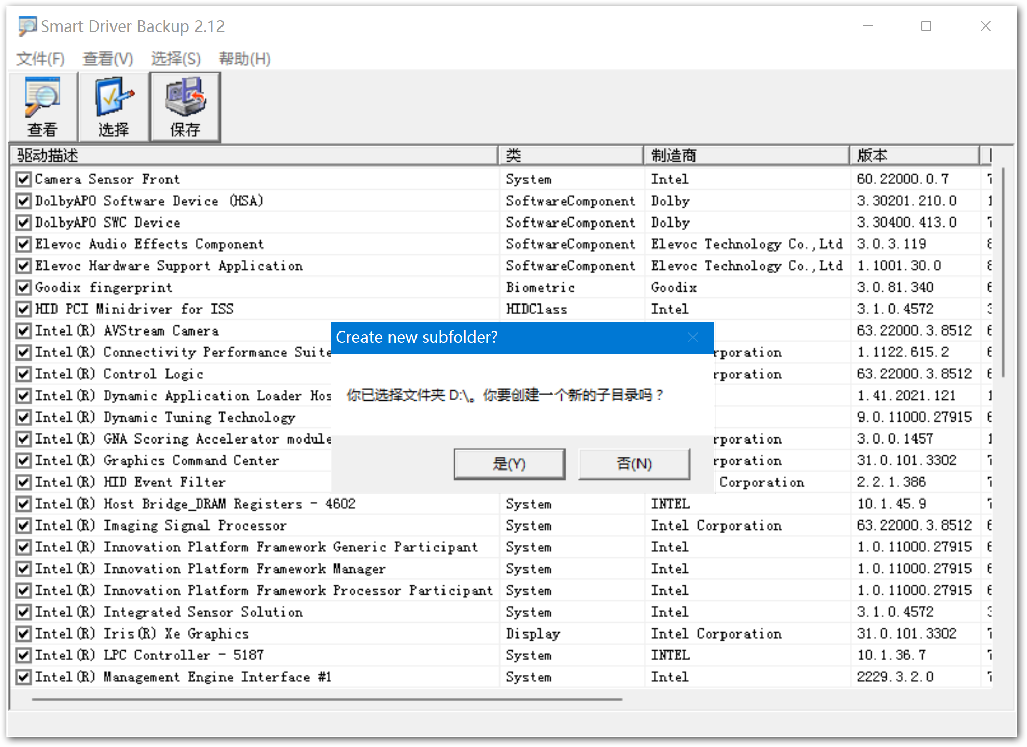

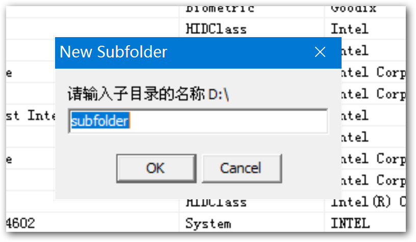

软件提示已经选择了D盘,但是因为没有选择文件夹,提示我们是否创建一个新的子目录(如果我们选择了文件夹则不会出现如下提示,而是直接备份)。
我们单击“是”,软件默认创建一个名称为“subfolder”的文件夹。

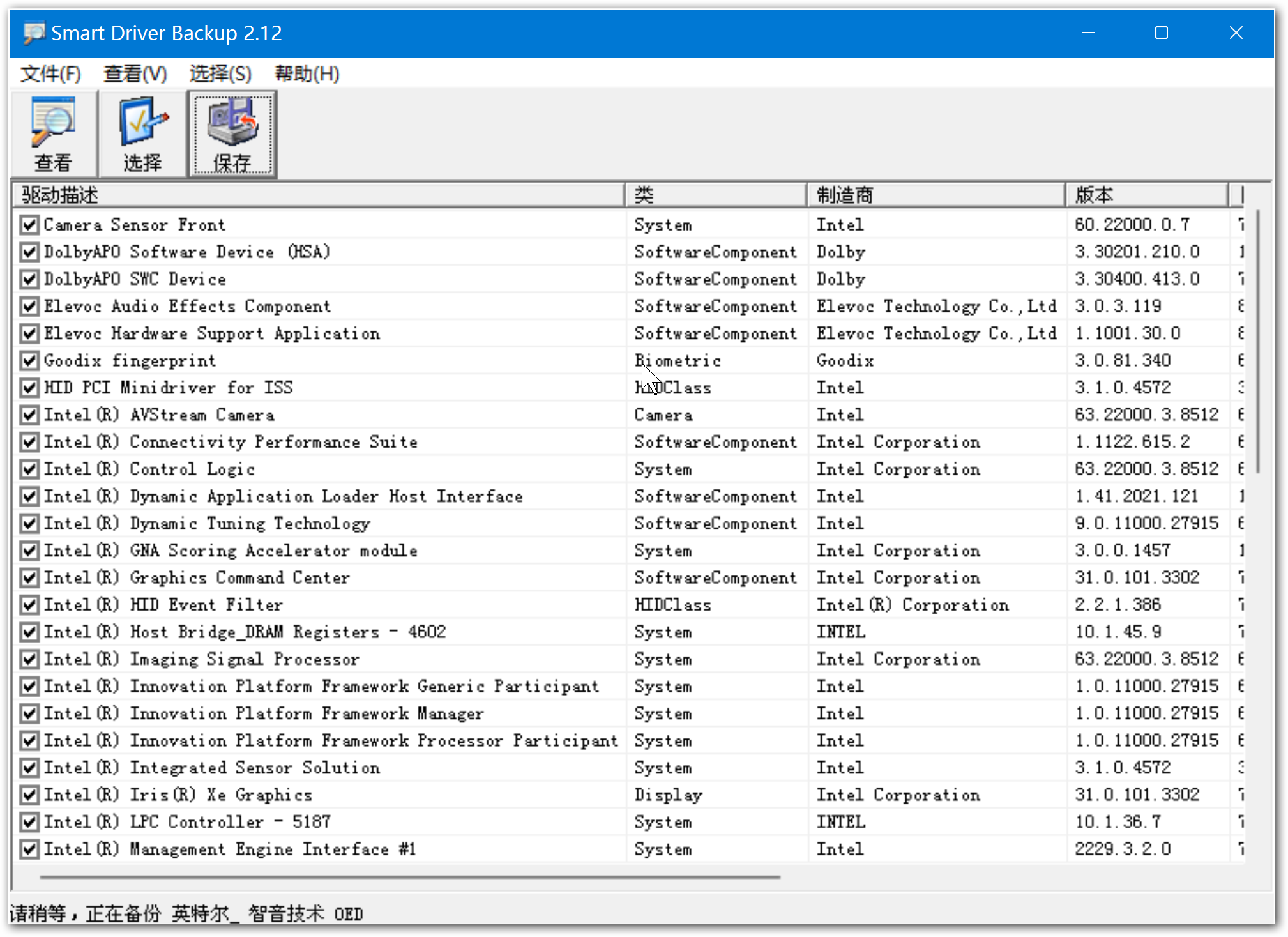

继续单击“OK”,软件开始备份驱动。

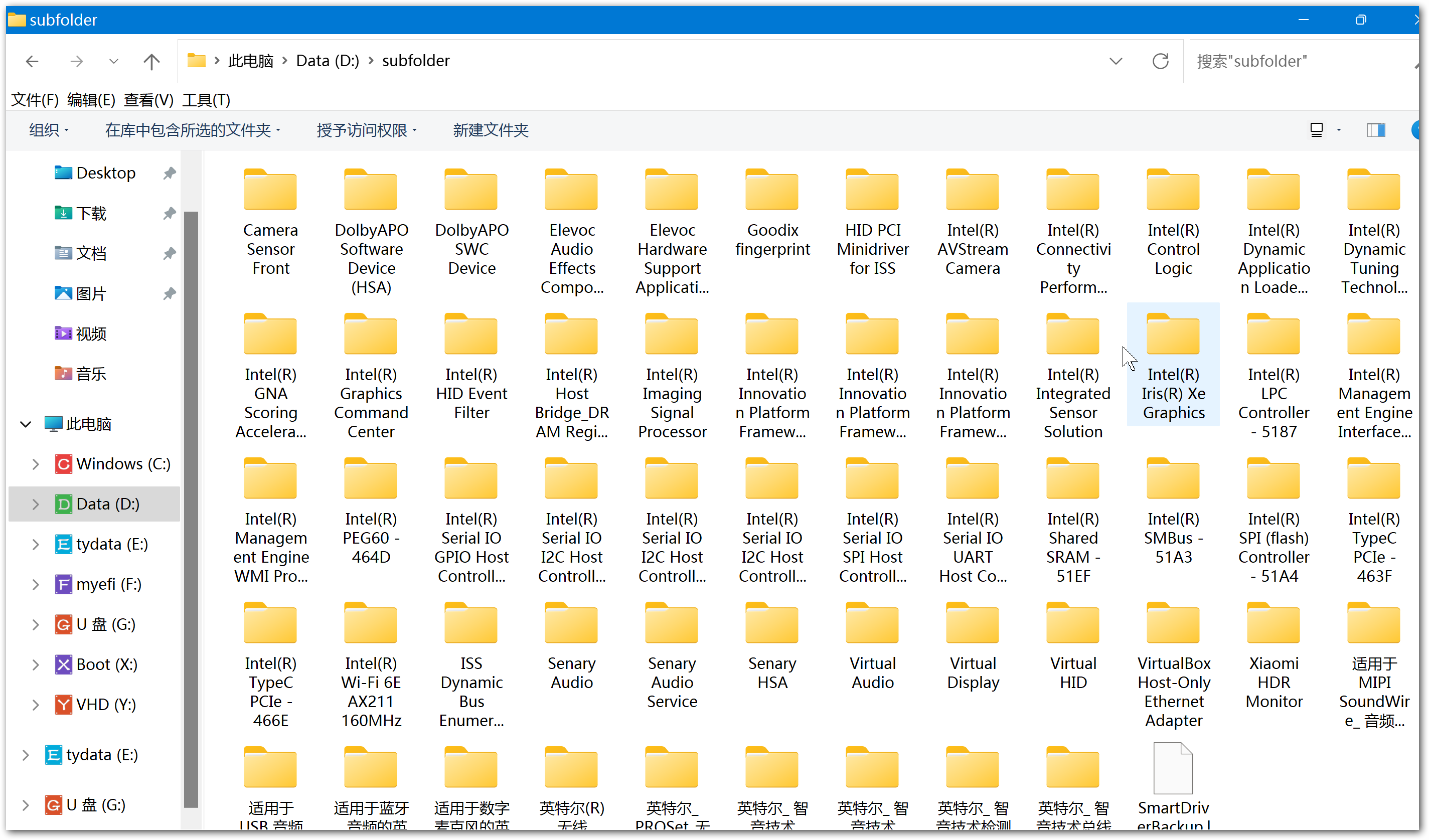

大概十几秒到几十秒,软件就会把驱动备份好并生成一个日志文件。
到这里,本机驱动备份就完成了。我们可以利用WinPE对电脑进行安装系统等其他操作了。
