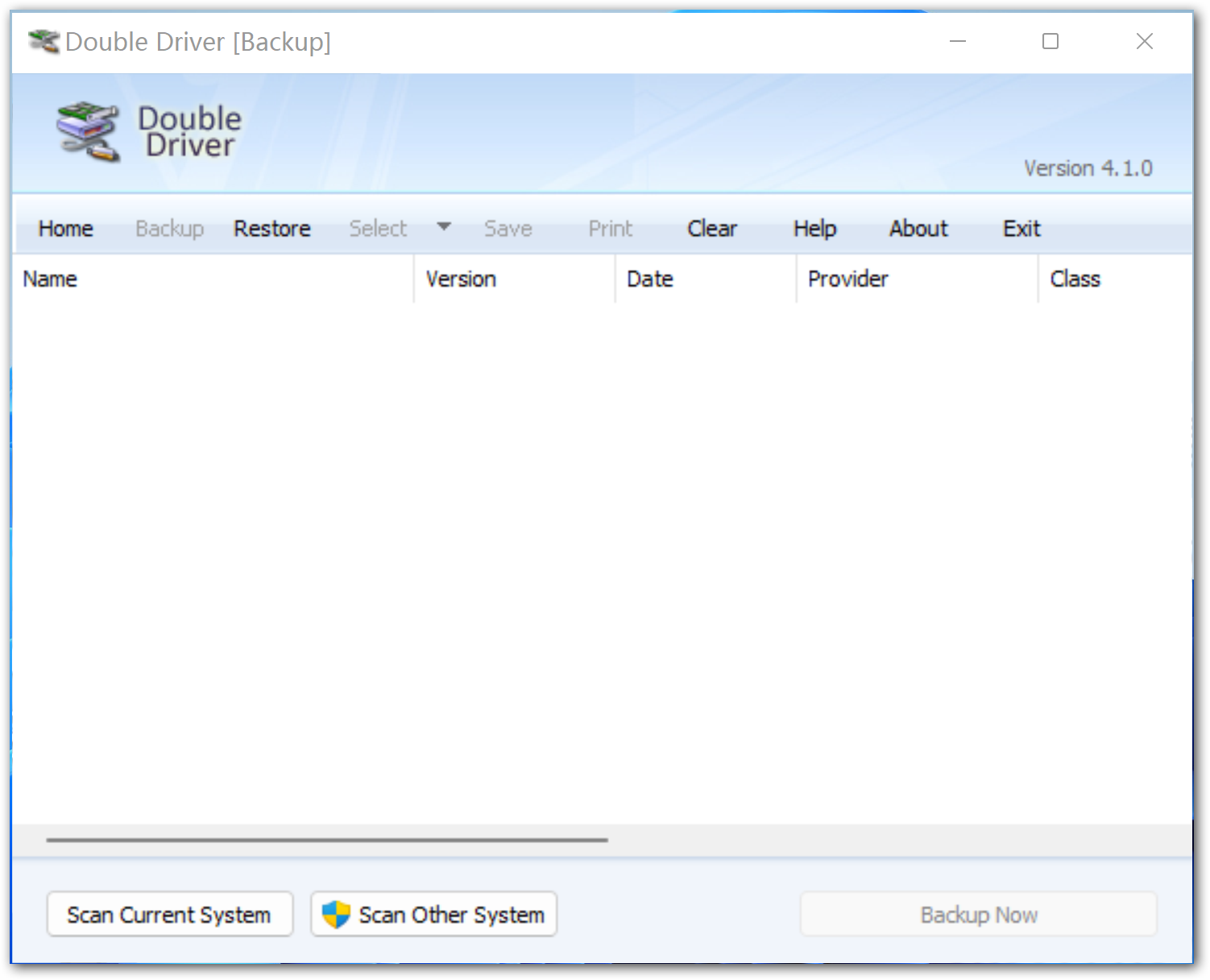

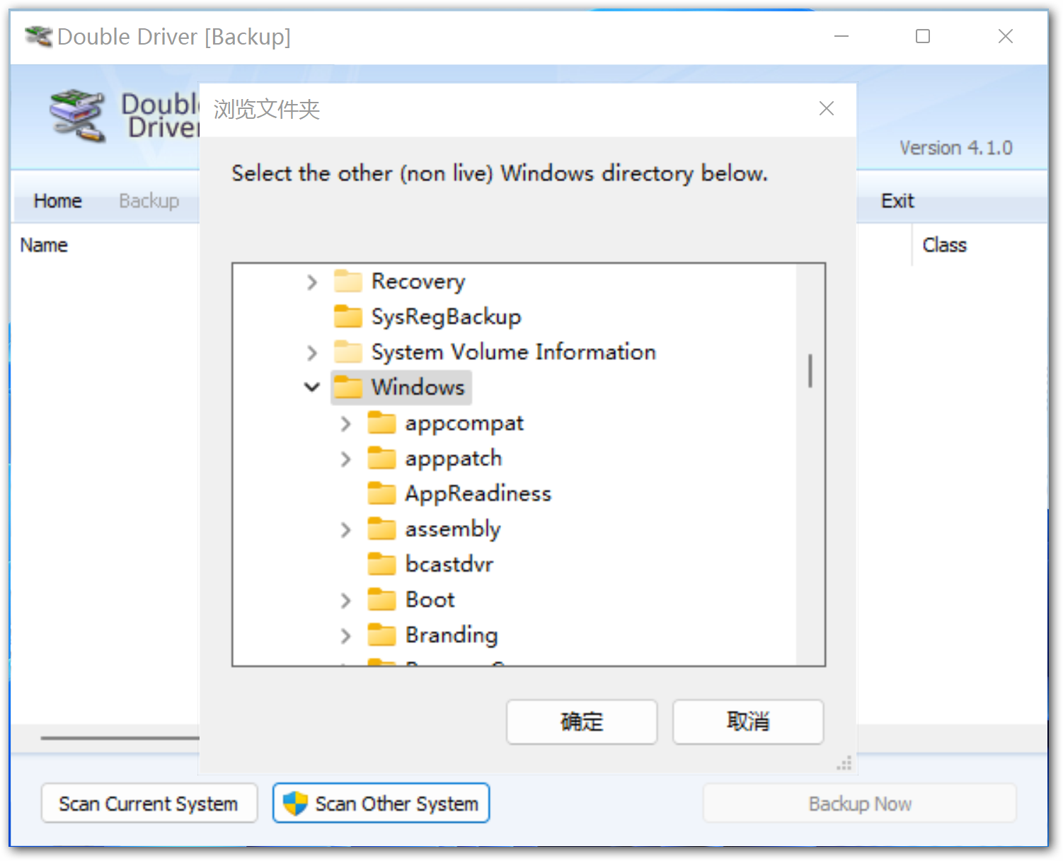

这个软件的使用有点类似SDB。前几步也是要选择本地系统。

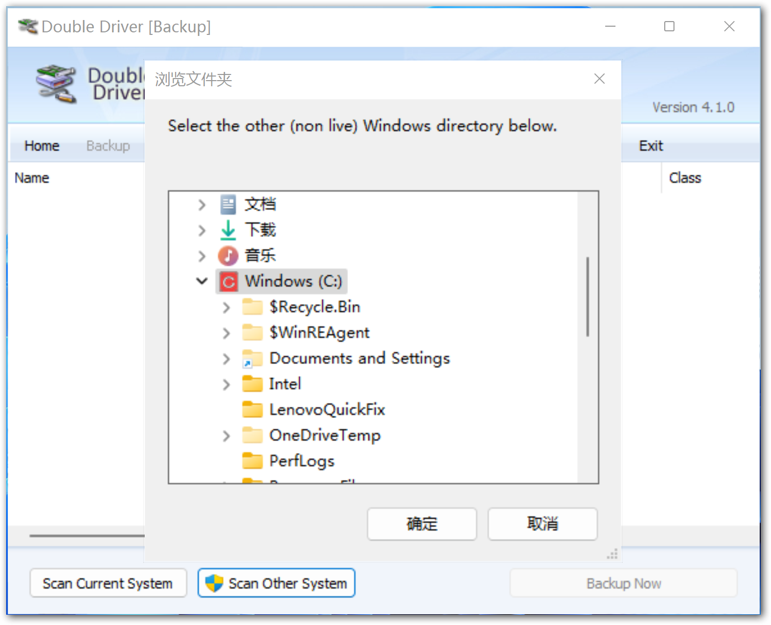

单击左下角的“Scan Other Ssytem”,选择C盘Windows文件夹。

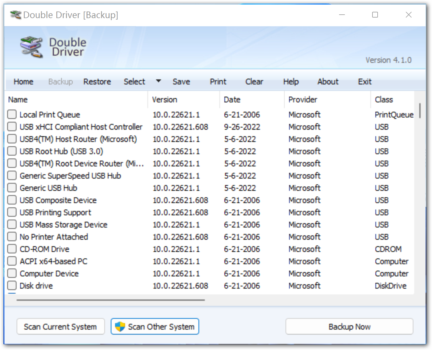

选择本地系统后,软件会列出本地所有驱动。

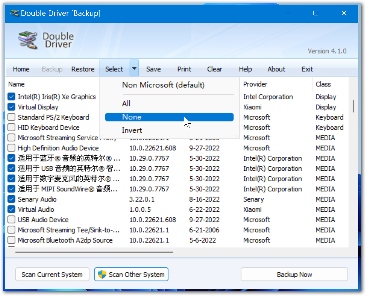

我们在菜单栏“Select”处选择“All”,即选择所有驱动备份。当然你可以自定义需要备份的驱动。
选择好要备份的驱动后,单击右下侧的“Backup Now”,备份驱动。

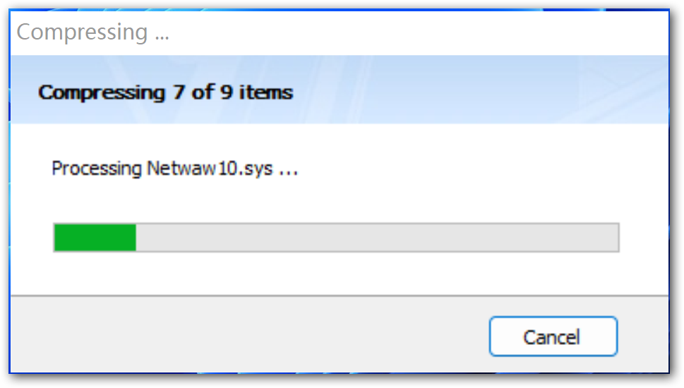

出现如下界面时,我们在Destination处选择保存驱动的文件夹,在Output处选择第三项“Single file self extract”。
为什么不选第一二项?实测第一二项备份不完整,驱动无效。
开始备份驱动。

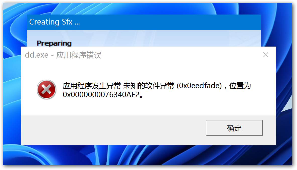

备份完成后出现如下界面(推测是因为WinPE缺少文件的缘故),我们不管它,单击确定即可。
到此,驱动就备份好了。可以进行其他操作了。
