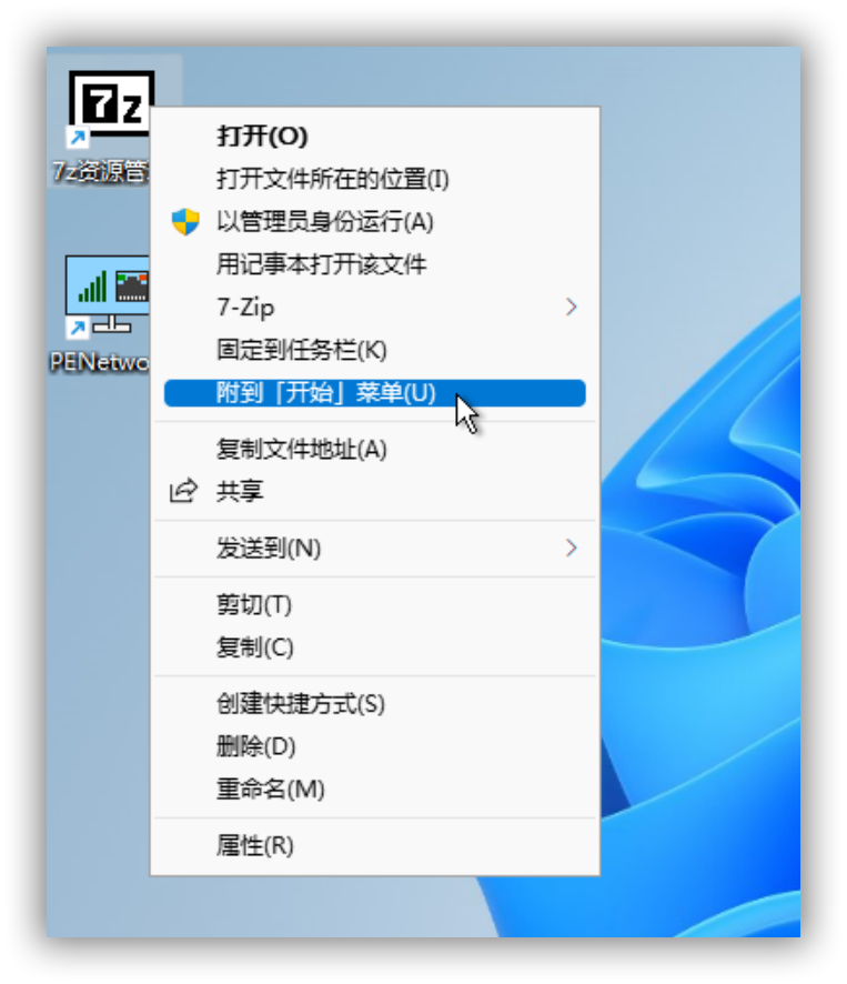

选中几个想要附到开始菜单的软件,右键“附到开始菜单”。如下图:

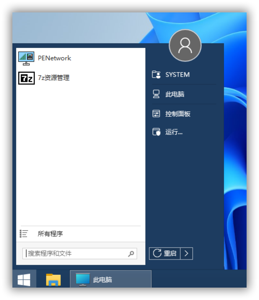

设置完毕后,我们打开开始菜单看看效果。
我们可以看到软件快捷方式已经附到开始菜单了。

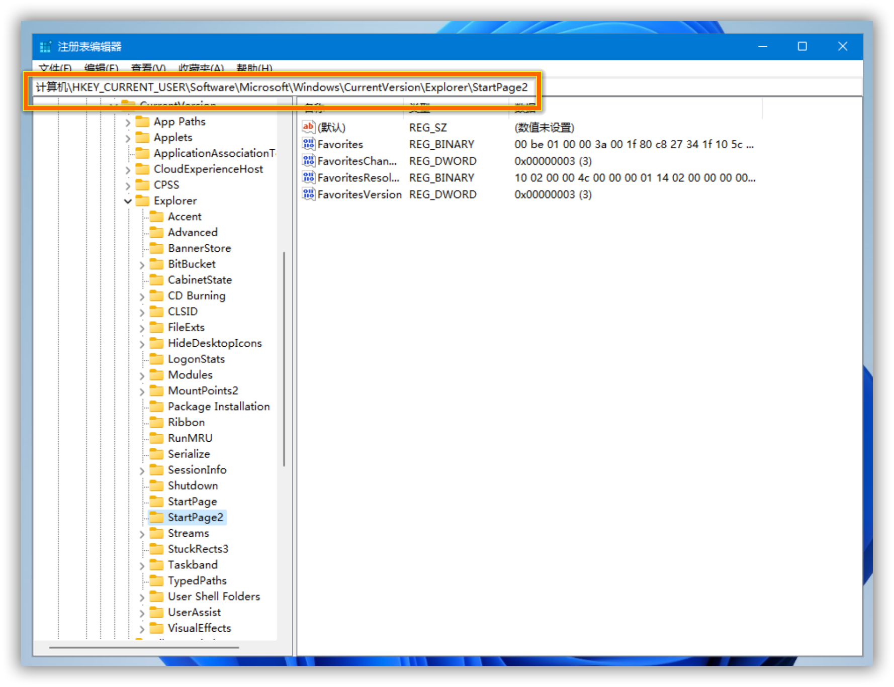

这个开始菜单涉及到一项注册表值。
[HKEY_CURRENT_USER\SOFTWARE\Microsoft\Windows\CurrentVersion\Explorer\StartPage2]
当开始菜单发生变化的时候,该注册表值也随之变化。
当我们删掉该注册表值,重启资源管理器后,会发现开始菜单栏又变成空空如也了。
所以开始菜单栏软件快捷方式的关键是这个注册表值。
我们在WinPE下设置好快捷方式后,把这个注册表值导出来。给它命名为s.reg(当然你也可以叫任何名字)。
我们把它放到WinPE相关文件夹内。然后在相关INI文件加入如下一句:
EXEC @%SystemRoot%\regedit.exe /s %Curdir%\S.reg
PS:%Curdir%\S.reg,因为S.REG和INI文件在同一个文件夹所以用了%Curdir%(当前目录)这个参数。如果INI文件和reg文件不在同一目录,要写清楚reg文件的路径。
